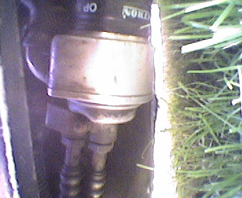

Jezeli chodzi ci o wodna chlodnice oleju to jest podpiety do glownego obiegu -nie powiem ci teraz dokladnie jak bo juz ciemno jest a pamiec mnie zawodzi.
fotka mojej -patrzac w dol mniej wiecej pomiedzy reflektorem kierowcy a grillem za podkladka(jak widzisz)

Ja mam 4 wyjścia z pompy wody (2,0 16V) więc jedno mogę dać na wymiennik ale gdzie drugie wpiąć? Myślałem zrobić króciec do chłodnicy ale przy 2,0 kompletnie nie ma miejsca. Poza tym u Ciebie wymiennik jest "luzem" - u mnie jest na bloku i po założeniu filtra mam około 3 cm do chłodnicy - totakie małe OT nie związane z podłączeniem.
invictus
Post autor: invictus »
no ui mnie zamiast filtra na bloku jest podkladka przykrecana na 2 sruby z wychodzacymi 2 wezami(te na dole zdjecia)
nie wiem jak to wyglada w 2.0 ale wydaje mi sie ze mozna to zrobic podobnie.
W sumie moje chyba fabryczne nie jest :wink:
