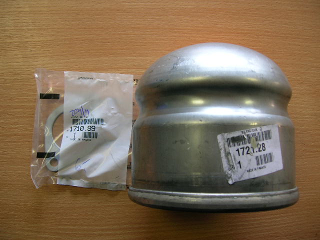

tj w temacie , jak sie go wymienia?
mam go mocno skorodowanego w swoim autku, jak to wpływa na silnik??
mozliwe jest że przez to że jest on skorodowany to jest głośniejszy???
mam możliwość kupienia nowego za 81zł , tylko muszę wiedzieć czy będę umiał go sam wymienić???

U MNIE NOWY KOSZTUJE 78,29 ZŁ :)

Na pewno na nowym będzie chodził ciszej - sam u siebie też wymieniałem tyle że na dobrą używkę - różnica dosyć duża. Co do wymiany to są to tylko albo aż 2 śrubki 8. Dostęp kiepski ale dałem rady bez kanału i podnośnika. Zapuść sobie to wcześniej czymś penetrującym i najlepiej stuknij młotkiem przez przedłużkę w łeb każdej sruby (gwint jest na bank zapieczony).
Powodzenia
PS Ja za używkę zapłaciłem 70zł :oops:

Mój kolega to wyrzucił dał zaślepke i wogóle nie było różnicy w osiągach. Tak więc skórka za wyprawke...

krzycho pisze:Mój kolega to wyrzucił dał zaślepke i wogóle nie było różnicy w osiągach. Tak więc skórka za wyprawke...
Po pierwsze to nie jest do poprawy osiągów
Bez tego jest głośniej
Z tym wydech dłużej pożyje
Ale można bez :D
