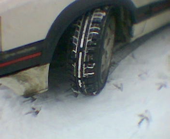

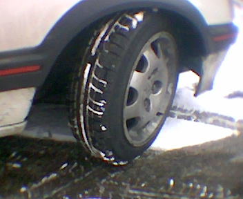

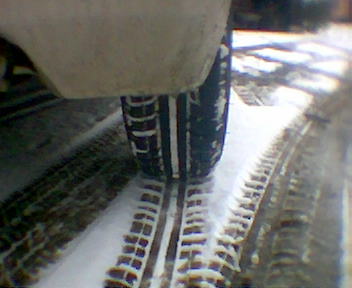

DAREK1223
Posty: 137
Rejestracja: 18 sie śr, 2004 12:17 am
Lokalizacja: Wiśniowa
Post autor: DAREK1223 »
oto jak sprzęt wygląda chbya nie najgorzej
http://www.darek1223.205.pl zdjecia opis hehe trzeba usprawnic furke :)
