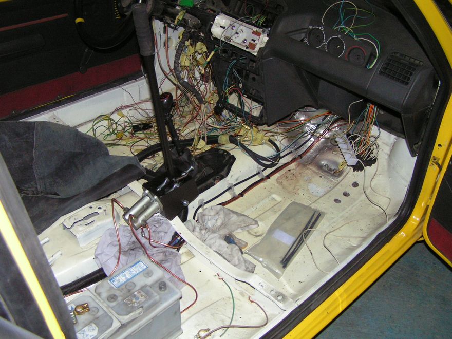

Mam od firmy Zoltar Rally na dwóch pompach od ???. Liczyłem koszt zrobienia samemu lub kupienia i różnica była niewielka więc kupiłem robiony pod zamówienie.
Koszt 450zł + przesyłka.
Jeszcze nie zamocowany we właściwym miejscu.

jesu co to jest i taki pret ci sterczy jak jedziesz? w oko ci nie wpada?

Dwa wysprzegliki od duzego fiata, zregenerowac na nowych siemeringach by olej nie ciekl, wpiac sie w pompe na dobranych przewodoach i po sprawie. Powiedzmy ze cos takiego budowalem ( pomagalem budowac w samochodzie kolegi - kadett). Bardzo fajnie sie to mialo tam i w sumie wynioslo z 50 pln. Ale z przegladem sa problemy bo to jest ingerencja w uklad hamulcowy i sie strasznie czepiaja nie mowiac o policji ( ale jak sie pompe dywanikami zasloni i nie dojrza tego to jest spoko. Natomiast w gti reczny jest dosc dobry wiec bym sie mocno zastanowil.

zawodowiecleon81 pisze:w sumie wynioslo z 50 pln.
No z tymi 50zł to na pewno się nie zgodzę. Policz sobie 4 przewody miedziane dorabiane na wymiar = 1 sztuka to około 15zł. Chyba że miałeś na myśli robienie wszystkiego na używkach to może ale to wersja dla lubiących duże ryzyko.
Ręczny w gti przy normalnym używaniu jest ok - ale do sportu czy ostrej zabawy nie ma porównania z hydraulicznym.

No moze przesadzilem z tymi 50 pln bedzie ok 80 jak sie nie ma dwoch lewych rak - ale 450 to bym za to w zyciu nie dal - kolesie ladnie to robia na tych saych czesciach i kasuja sporo kasy. NIe mowie ze robia to zle - wrecz przeciwnie jak maja klientow to musza to robic dobrze ale. Jak ktos nie wie jak to zrobic to i owszem cena 450pln jest moze i kuszaca.

ta fotka to twoje auto? jezeli tak to jak sie polapales z calym okablowaniem?
