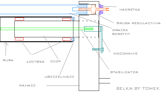

Przestudiuj sobie rysunek z painta :wink:
Według mnie masz problem z regulacją na drążku skrętnym.

Zajebiste dzięki.... nie śmiałem nawet pisać o przedstawieniu tego rysunkowo... :)
Teraz chociaż wiem jak to od srodka wygląda....
piszesz że moze to być problem z regulacją na drążku... ale chyba wahacz nie ruszałby się w każdym kierunku... z tego co rozrysowałeś wnioskuje że coś z wewnętrznym łożyskiem.... tylko co się mogło tam popieprzyć?
próbowałem miliardy razy pod różnym kątem wsadzać ten wahacz i nie było żadnej róznicy...

Faktycznie dopiero doczytałem że od początku wspominałeś o tym że lata..
Poprostu przy wbijaniu nie trafiłeś w łożysko (w zasadzie właśnie trafiłeś ale w kołnież)
i czopem poprostu wbiłeś dalej łożysko wewnętrzne...
Pozostaje Ci wymienić to łożysko bo penie mogło się uszkodzić..
Najlepiej wyjąć całkiem dwa wahacze i masz dostęp "na wylot"
Gdyby nie latał to pewnie skończyło by się na regulacji drążka....

Co do painta to 15min wszystko za pomocą "prostokąta" i tyle :wink:
Faktycznie ładnie się urządziłeś...
Ale jeszcze dla pewności:
Czujesz jakby końcówka czopu nie weszła w łożysko i sobie tam lata na boki?
I jednocześnie brakuje tylko 2mm do złożenia?
Jak jest 2xTAK to musisz burzyć ścianę w garażu :wink:
Nie pamiętam już ale w rurze pewnie jest jakiś kołnież który wkońcu blokuje to łożysko..
Ale tak czy inaczej musisz tą belkę rozebrać!!
Nie poddawaj się ze śrubami grunt to dobre narzędzia i wszystko się da.
Górne mocowania amorków tylko poluzuj, najgorsze to chyba odpięcie hamulców...
Drążków całych nie odkręcaj...Tylko tak jak do regulacji.

Potrzeba sporo miejsca jeśli decydujesz się nie wyciągać całej...
Taki uniwersalny schemat rozkładania belki :wink:
Ogólnie postępujesz jak przy regulacji:
-musisz odkręcić drążek tam gdzie ma regulację czyli z przeciwległej strony
-odkręcić dolną nakrętkę amorka
-odpiąć hamulce
-wybijać wahacz razem z drążkiem i sam czop to niecałe 30cm ale ciągnie się drążek...
Po mojemu jak i tak opróżniasz całą belę to warto chyba odkręcić te kilka nakrętek od karoserii i mieć tą cholerną rurę na wierzchu a wszystko wyda się prostsze.
