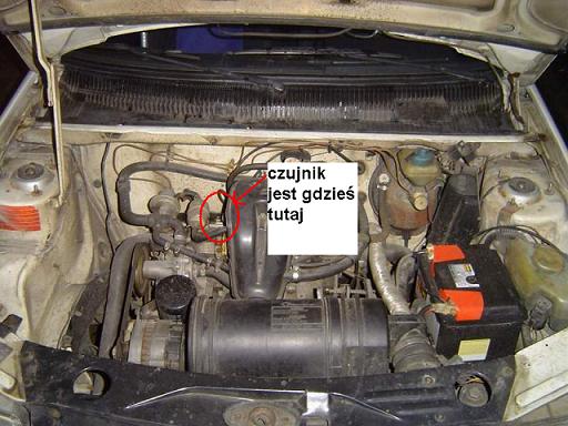

Jest tak: przy włączeniu zapłonu wszystkie kontrolki mi się zapalały od razu (olej i inne) ale ostatnio jak silnik się trochę nagrzeje to zapalają się dopiero po dobrych kilku sekundach - czy nie zrypał się jakiś czujnik?
Po odpaleniu wszystko normalnie gaśnie.
Jak to jest u was.
A druga kwestia jest taka : ostatnio hryno pomagał mi przy furze (dzięki) i sprawdzaliśmy które kontrolki są od których czujników. Zapalało się przy temp. silnika i ciśnieniu oleju ale koło świec jest jeszcze trzeci czujnik i ten nic nie zapalał - od czego on może być (silnik 1.4 gażnikowy XY7 leżak)
Pozdrawiam.
a pokaż mi na rysunku który to czujnik to Ci powiem :)
/masz na główneh stronie PDF w dziale poradnik../ moze sam znajdziesz tam odpowiedź
pozdro
PS.. no ten czujnik jeśli jest po stronie aku od świec, to jest czujnik temperatury cieczy chłodzącej.. /a nie terostatu jak napisałem na instrukcji :P/ i zdajsie jak większość czujników działa na mase, czyli im cieplej tym więcej "masy" puszcza. dotknij tym kabelkiem co do niego idzie do masy, jak sie nie zapali STOP i kontrolka temp, to znaczy że cos jest nie tak...

Ten silnik jest dośćpodobny do mojego a u mnie ten czujnik jest mniej więcej tak jak zaznaczyłem na fotce.
po pierwsze to chyba masz 1,1 :)
a po drugie tez nie miałem pojęcia co to za czujnik....
chociaz podejrzenia padły na czujnik temperatury do modułu zapłonowego, który steruje przyspieszeniem zapłonu, zdajsie to gdzieś tam szło.

Dzięki - czyli chyba ten czujnik to jakiś badziew.
A z silnikiem jest tak:w papierach mam 1.4 (1351 z tego co pamiętam) pali tyle co 2.0 a moc ma jak 1.0 a i tak sporo już się poprawiło.
NARA!
Posty: 4915
woocash pisze:po pierwsze to chyba masz 1,1 :)
widze ze te lezaki to magiczne wynalazki, w nich poza odsrodkowym i podcisnieniowym przyspieszaczem jeszcze modul przyspiesza zaplon :D
no dobra... to tam jest tak zrobione, że .... w sumie to jak sie odepnie ten moduł, to silnik też zapala, także chyba to nie jest stricte "moduł zapłonowy" to jakiś tam zwitek elektroniki starodawnej, do którego dochodzą kabelki od tego i jeszcze tam kilku czujników, i sa tam zamontowane 2 zaworki elektromagnetyczne, chyba w zależności od danych z tych czujników zaworki się otwierają... przewód podciśnienia idzie z głowicy do tego zaworka, a potem dopiero do "ufo"
