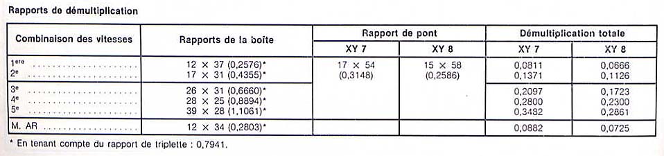

Zastanawia mnie zestawienie obrotów silnika do prędkości. Na 5 biegu przy 90km/h silnik ma 3 tys. Być może to kwestia skrzyni, ale wolę spytać bo na przykład w moim Oplu Corsie 1,4l przy takich obrotach na 5 biegu mam 110-115 km/h. Proszę jakiegoś znawcę o odpowiedź. Kolejny problem objawił się wczoraj: Przycisnoąłem trochę silniczek no i na drugi dzionek niespodzianka - Powyżej 3 tys. silnik się dławi, co ciekawe przy załączonym ssaniu problem znika. Czy to może być kwestia " przytkanego" gaźnika?.
hehe nie wiem jak jest u mnie na 5, ale na 3 przy 80 km/h jest 3900 rpm.
w xs jest dość krótka skrzynia :) albo .. hehe sprzęgło Ci się ślizga :wink:
skrzynia 5 xy8.jpg (49.29 KiB) Przejrzano 2594 razy

skrzynia w indianie i xs jest taka sama !!
na 5 przy 3 tyś będzie jakieś 90km/h przy 120km/h powinien mieć ok 4 tyś

Czyli reasumując wszystko wygląda OK. Przy 120km/h jest faktycznie równiutko 4tys. Dzięki za szybką odpowiedź
