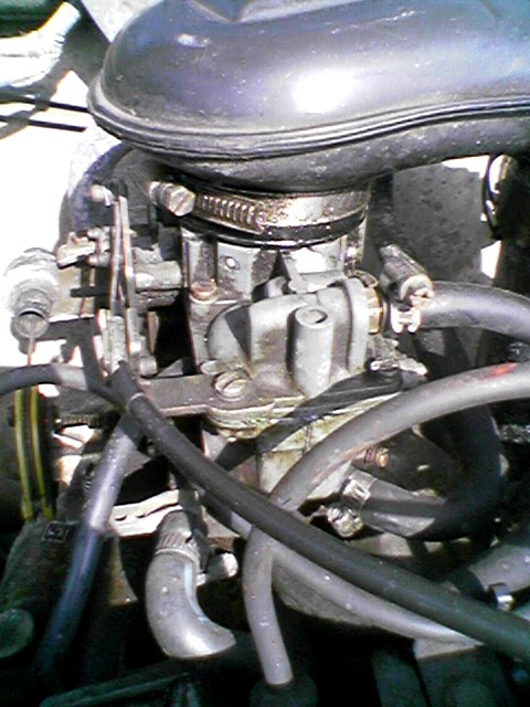

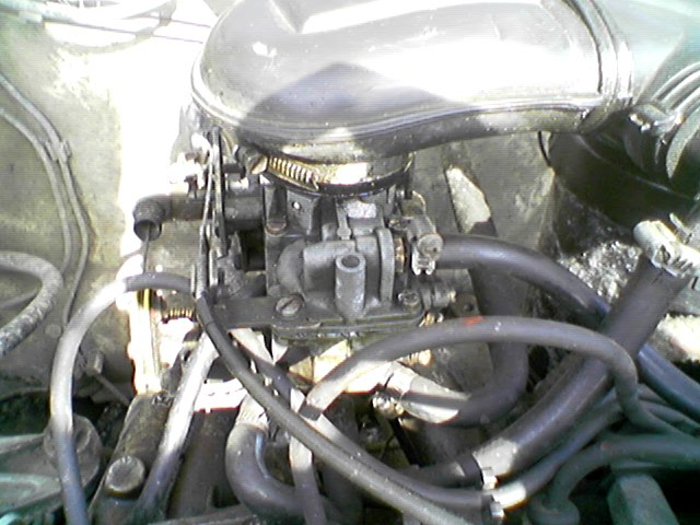

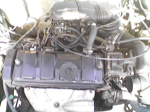

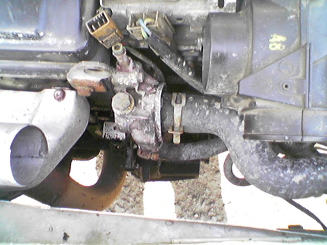

Chcialbym zidentyfikowac swoj silnik, jaki to jest typ (i jakie parametry ma),ale niestety nie bardzo moge.Udalo mi sie odczytac tylko jedna tabliczke, ktora wyglada tak:
KDY PTC
10F S3M
1200238
Z tego co szwagier mowil(bo od niego mam autko) to silnik jest przelozony z cytryny ax z 1992r.
Jego pojemnosc to 1400 i tylko na gazniku zauwazylem,ze jest SOLEXa,ale zadnego numeru wiecej.
Oryginalnie silnik w nim byl 1100, a calosc to rocznik '89 (tylko tez do konca nie wiadomo,bo to skladak)
Sprawdzilem numery VIN (VF320CH1101580911) i wedlug autobazy to jest:
COUNTRY OF ORIGIN FRANCE / EUROPE
MANUFACTURER PEUGEOT
MODEL 205
BODY STYLE 3 DR HATCHBACK
ENGINE TU1
FUEL SINGLE CHOKE CARBURETOR
TRANSMISSION MANUAL 4S / K
SEQUENCE NUMBER SERIAL NUMBER
Moze komus sie uda rozszyfrowac...

ja znalazlem taka rozpiske (zalacznik) , gdzie na gazniku Solexa sa takie typy:
- TU3CP - Solex 34TBIA
- TU3S - Solex 32/34Z236
- XY7 - Solex 34PBISA12
TU3A by odpadal, bo jest na Weberze
Tylko jak ja moge dokladniej to sprawdzic,bo nie ukrywam ze cos bylo zezbione przy tym :(
A jest mozliwe,zeby to byl TU3M na Mono-Jetronic ?? i teraz zamiast tego dolozony gaznik??
Posty: 4915
poza dolozeniem gaznika ktos jeszcze musialby dodac pompe paliwa montowana do glowicy. w tu3m ona jest w baku, a miejsca na glowicy( wyjscie do aparatu zaplonowego) brak
najszybsza metoda bedzie zlac olej odkrecic miske i sprawdzic srednice tlokow :mrgreen:
DJPreZes pisze:No ale to nie wyglada jak TU3 ktore ja mam w samochodzie :P
to niezly z ciebie as bo generalnie ciezko wykminic z takich zdjec co jest 1,1 a co 1,4
Posty: 4593
Jasne, ze jestem AS ;] Te plastiki u gory sa u mnie inne i po tym wnioskuje. Niczym innym.
kuźwa....
nie łaska było pogogloować od początku???
KDY to TU3M
więc masz silnik który był na wtrysku, ale ktoś go sobie zrobił na gaźnik i tyle.....
też mój błąd :) że nie spojrzałem dokładnie co piszesz :wink:

Hmm, Wooocash napewno to jest TU3M??
Jesli tak, to co oprocz wymiany gaznika na to cos od w(y)trysku co jeszcze bym potrzebowal zmienic,zeby to fajnie dzialalo??
PS. w google nie bardzo moglem to znalesc.Ale dzieki bardzo za pomoc. :)
Sebek
Posty: 4149
Post autor: Sebek »
A według mnie to TU3M to na bank nie jest :!:
W TU3M nawet głupi bagnet olejowy jest po drugiej stronie
To jednostka TU3 ale jaka reszta to nie wiem bo sie na gaźnikach nie znam i moim zdaniem nikt nic nie zmieniał a auto pewnie tak wyszło z fabryki
