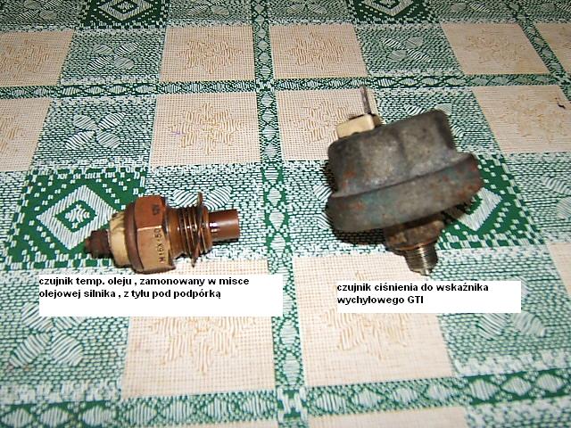

Mam pytanie bo bede z Pagim podlaczal licznik od GTI do mojego Puga i mam pytanie czy da rade te czujniki co tam sa od poziomu oleju chyba i od cisnienia oleju, to jakos je podlaczyc ?? zeby dzialaly ??

temepratura oleju i cisnienie.
zarowno jedno jak i do drugie musi miec osobne czujniki
poziom oleju jest wskazywany, ale do tego tez musi byc czujnik i jakis przekaznik czy cos poniewaz dziala to tak ze na zaplonie pokazuje poziom, a po zapaleniu cisnienie( badz temperature nie pamietam) wiec da rade tylko trzeba podjac wiekszy wysilek :)

405tce 1,9td mam wskaznik poziomu oleju... takze w pugach tez takie cos dziala.
A co do pytania OZziego, to chodzilo o to czy w jego silniku, jakikolwiek ma :) sa odpowiednie czujniki? badz czy da sie takowe zamontowac? Te od temp. i ćiśnienia oliwy.

skoro w 405 to dziala to moze ktos jeszcze opisze jak tj jak jest podpiety czujnik do zegarow ?
osobne czytaj dodatkowe, da sie

Z tym, ze w 405tce mam wskaznik tylko od poziomu oleju, nie ma tam jego temp. ani cisnienia.
OZzi, takze skoro sie da to kombinuj czujniki i dowiedz sie gdzie je wkrecic i bedziesz mial wszystko :)
Posty: 4918
czujnik od temperatury montujesz w misce ( czyli czeka troche spwawanka) a czujnik cisnienia oleju przez trojnik razem z tym standardowym, wkrecony w miejsce tego drugiego

moralez pisze:czujnik od temperatury montujesz w misce ( czyli czeka troche spwawanka) a czujnik cisnienia oleju przez trojnik razem z tym standardowym, wkrecony w miejsce tego drugiego
mógłbyś szerzej to opisać, jak i gdzie co podłączyć w silniku i do czego żeby zadziałał wskaźnik wychyłowy ciśnienia oleju i po drugiej stronie w prawym górnym rogu wskaźnik wychyłowy temperatury oleju

poradzę sobie z tym, potrzebne elementy już mam , czyli dwa czujniki , oleju do wskaźnika wychyłowego i temperatury oleju
a propo
cena w ASO czujnika ciśniena oleju 350zł , cena czujnika temperatury oleju 150zł , cena czujnika ciśniena oleju zwykłego 15zł
ja mam oba za 30zł , te co kosztują w sumie 500zł w ASO
trzeba jeszcze poprowadzić dwa kableki do zegra od tych dwóch czujników i sprawa załatwiona będzie ...
