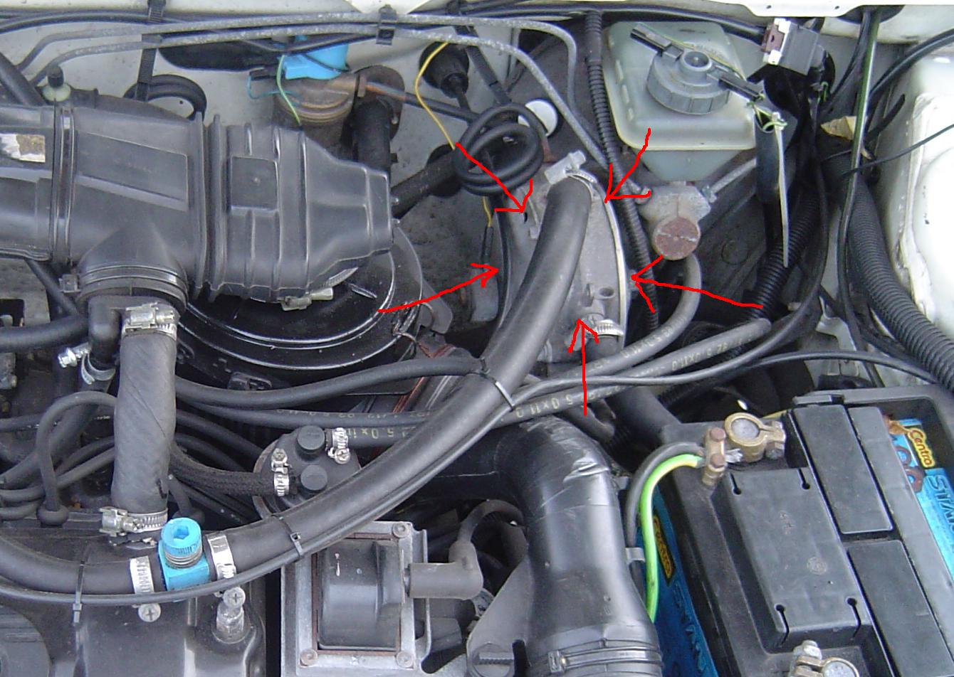

Witam, chcialem zapytac coz to takiego jest, szare i okrągłe, cos od instalacji gazowej ale co to dokladnie i czemu pokrywa mi sie szronem podczas jazdy ?:)

buahaha :lol: - to jest głowny element instalacji gazowej tzw parownik a jesli sie pokrywa szronem to nie jest najlepiej i od razu sprawdz sobie czy masz odpowiednią ilosć płynu w układzie chłodzenia bo on ma za zadanie powodować aby gaz nie zamarzał

nom... coś ewidentnie "nie tak" ;)
widać instalacja nie jest stara... może pany gazowniki :D nie podłączyli podgrzewania :?
:wink:
sprawdź to jak najszybciej...

moze zapowietrzony jest, albo zle podlaczony

jeśli wężyki wlotowy i wylotowy płynu chłodzącego z tego cudeńka nie są gorące (oczywiście przy rozgrzanym silniku) to wal kolego do fachowca ale najpierw odpowietrz chłodnicę
