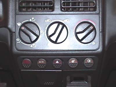

Czy ktoś z was ma może fotele podgrzewane, z czego składa się taki układ - czy przycisk do podgrzewania załącza obydwa fotele? (logika wskazuje na to że chyba tak skoro jest jeden)

a moze tylko jeden jest podgrzewany?

kanapa podgrzewana :mrgreen:
hehe... podgrzewanie było montowane nawet w bidnych wersjach na skandynawię... jest w klubie kilka takich wynalazków.. może się ktoś zgłosi :)
a moim zdaniem podgrzewane są oba fotele...

Nie wiem jak jest w 205, ale spotkałam w isuzu trooper się że podgrzewany był tylko fotel kierowcy tak samo w pugu 605. Kierowca zawsze jedzie :lol: pasażer niekoniecznie ...

Ja mam u siebie podgrzewane fotele :D Co prawda nie orginalne ale sa 8) Kupilem instalacje podgrzewanych foteli za 260 zl :) Sklada sie ona z 4 mat grzewczych, termostatu i wlacznikow. Montaz bardzo prosty. Kazdy fotel osobno podgrzewany, bardzo fajna rzecz zima. Polecam wszystkim. Bajer jak z Mercedesa za nie duze pieniadze.
P.S.moze bedzie do sprzedania bo samochod bedzie przebudowywany na taka mala rajdowke do KJS-ow.

w 206 cc oba fotele sa podgrzewana jednoczesnie
