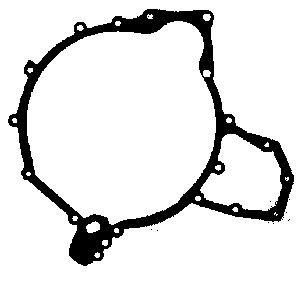

w skrócie.. jest bardzo mało miejsca...
zdejmująć obudowe przekładni (nie skrzyni biegów, bo jej nie demontujesz, nawet półosi na upartego nie wyjmujesz) musisz wsadzić przy składaniu uszczelkę, której... chyba nie da sie już dostać.. więc trzeba dorabiać (składania na silikon nie zdaje egzeminu, pamiętaj że tam jest wspólny olej)

ta uszczelka to simmering? sa sklepy, w ktorych dostaniesz kazdy rozmiar :)
tja... mówie o wielkiej uszczelce, pomiędzy obudową przekładni a blokiem
wystarczyło ze zrozumieniem czytac co napisałem, zeby wiedzieć że to nie simering
to miała byc jakaś.. lekko złośliwa uwaga?? zgodnie z panującym trendem?
sugestia jakaś??
edit.. można dostać tą uszczelkę jednak.. ale radze odpowiednio wczesniej zamówić.. Glaser ją jeszcze produkuje chyba

j atę uszczelkę mam - dorobił mi kolo na Wroniej w Warszawie. Koszt 25 zł. Teraz musze wymienić sprzęgło i nie będę wyjmował silnika bo nie mam już na to ochoty - dwa silniki wymieniłem i wiem że to ni jest najlżejsza robota

No to zaoszczęcidziłem 150 - 170 zł. Zrobiłem to sam. Sprawa jest zaiste banalna. Porobiłem troszkę zdjęć ale narazie nie mam mozliwości ich wsadzić na formum. Jedyny problem jaki miałem to dorobienie uszczelki bo docinałem ją sam ale wyszło doskonale. Tak więc jak ktoś ma kawałek dachu nad głową i kilka kluczy to wymiana sprzęgła jest pryszczem. Zajęło mi to coprawda dwa dni ale samej roboty około 4 - 5 godzin. Następnym razem zrobiłbym to w 2
