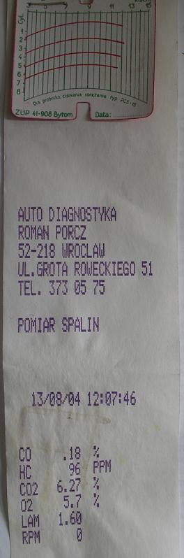

witam
robił ktoś z was moze diagnostykę spalin...
jaka wyszła wam lambda... bo u mnie... to znaczy kiedyś na moim silniku... wyszła 1,6.... a to z tego co wiem ubooogo jak cholera...
to daje 5,7% o2 w spalinach... i zaledwie 6,27% CO2
ja pitole... może pojechać to zweryfikować zanim wypale dziury w tłokach...
tylko czytam tez na google, ze rzadko kto ustawia dobrze te urządzenia.. i nei wiem co o tym myśleć..
jakie ma być to napięcie na lambdzie.. optimum 0,2V?? zakres od 0-1V?? mierze między czarnym kablem i masą, na właczonym silniku i podłączonej do kompa sondzie...??

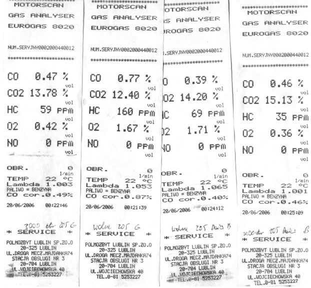

Poniżej moje z ostatniego przeglądu - podobno niezłe jak na rok produkcji '89, diagnosta śmiał się, że w EURO5 "prawie" się łapie :lol:
1.9 GTI z kat., motor ma przebieg podobno ok. 150 tyś, góra po kapitalnym remoncie, od 3 lat "na gazie" :P pół roku w KJS :twisted:
205GTI analizator spalin.jpg (115.68 KiB) Przejrzano 1375 razy
no tak.... gratuluje :evil:
ktoś ma może jakieś potencjalne rozwiązania takiego wyniku badania??
