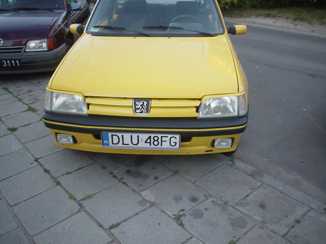

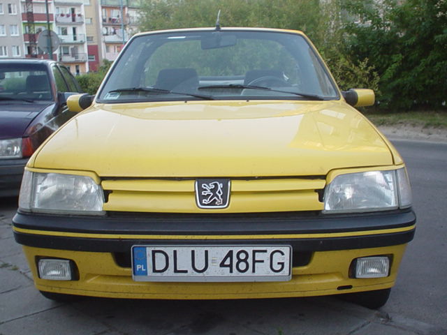

A wiec gril od 306 wstawiony nie powiem zeby wygladalo to jakos nadzwyczajnie cudownie ale nie jest zle :) caly dzien docinania, przykrecania, odkrecania ale dopasowal sie :) zmontowalem nowy gril stosujac pomysl iverasa, posluzyłem sie stelarzem od starej atrapy. Postaram sie dzisiaj lub jutro porobic pare fotek i wstawic tu na forum. A jezeli komus sie bardzo spodoba to postaram sie dokladnie opisac jak to zrobilem. Teraz to tak naprawde robota na najwyzej godzinke ale robiac to od podstaw troche sie nakombinowalem zeby wszystko spasowac :P Teraz zastanawiam sie nad przedluzeniem maski tak aby calosc ladnie sie dopasowala, moze ktos z was robil cos takiego w swoim autku i wie ile moze to mniej wiecej kosztowac ?? Pozdrawiam

A wiec tak to wszystko wyglada chyba jest nie zle :)
Nie jest zle...nawet bardzo dobrze. ;) Ale te brewki psuja wyglad straszliwie.
smug
Posty: 551
Post autor: smug »
Fakt :!: Brewki zerwij i sprzedaj :P :D
roger20001
Post autor: roger20001 »
Heheheheh a ja własnie sie boje ze bez nich zrobi sie jakos tak :) GOŁO :P
