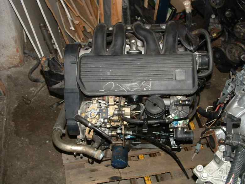

XUD9/Y jest bardzo podobne to XUD7, XUD9A za to sie wyroznia plastikowym kolektorem dolotowym (tak jak na fotce dalem) Potem moze poszukam innych roznic miedzy 1,8 a 1,9 ;]
to jest na 100% 1,9 XUD9A
