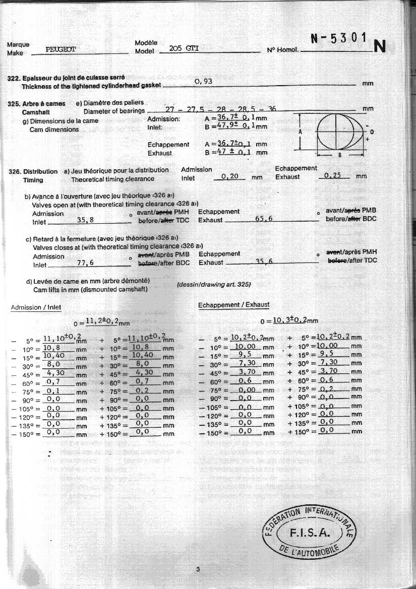

Jaki powinien być wznios krzywek na wałku rozrządu silnika 1.6 gti??

Ponawiam pytanko o wznios krzywek w 1.6 GTI

na stronce http://www.205gtidrivers.com -> technical specifications -> camshaft specifications, ale zamienione są 1.9 z 1.6 i tam podaje 9.7 dla 115KM ale nie wiem na ile te dane są wiarygodne .. pozdr.

Peugeot 1.6 GTI:

No tak ale czy to jest wałek sportowy czy seryjny. W sumie chyba w grupie N nie mozna zmieniac wałka wiec podejrzewam ze to seria ale na wszelki wypadek pytam.

To zdaje się wersja 115.

Tak, 115 KM
