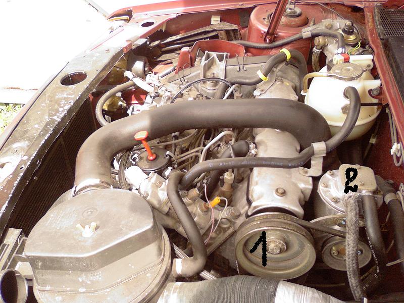

Pompa wspomagania w modelu SRD 1,8D/88r jest umieszczona nad skrzynią biegów, a pod kołem pasowym nr 1.Pozycja 2 pompa podciśnieniowa zasilana z
tego samego wałka rozrządu.
Przypadkowo miałem zdięcie w kompie
Pozdrawiam

u mnie jest bodajze bezposrednio z walka, tez po tej stronie, bez zadnego paska.

No wlasnie ja tez widzialem tak jak na fotce powyzej... w 1,8, a ciekawe jak jest w 1,9 gdzie nie ma kola pasowego po stronie wakupompy, tylko jest ona bezposrednio na walku rozrzadu.

na tej fotce, co napedza ten drugi pasek?

Ten blizej silnika, napedza wakupompe (pompe podcisnieniową od wspomagania hamulcy) drugi, ten blizej fotografa :) napedza pompe wspomagania, ktora jest ponizej przymocowana do skrzyni biegow, na fotce jej nie widac.
